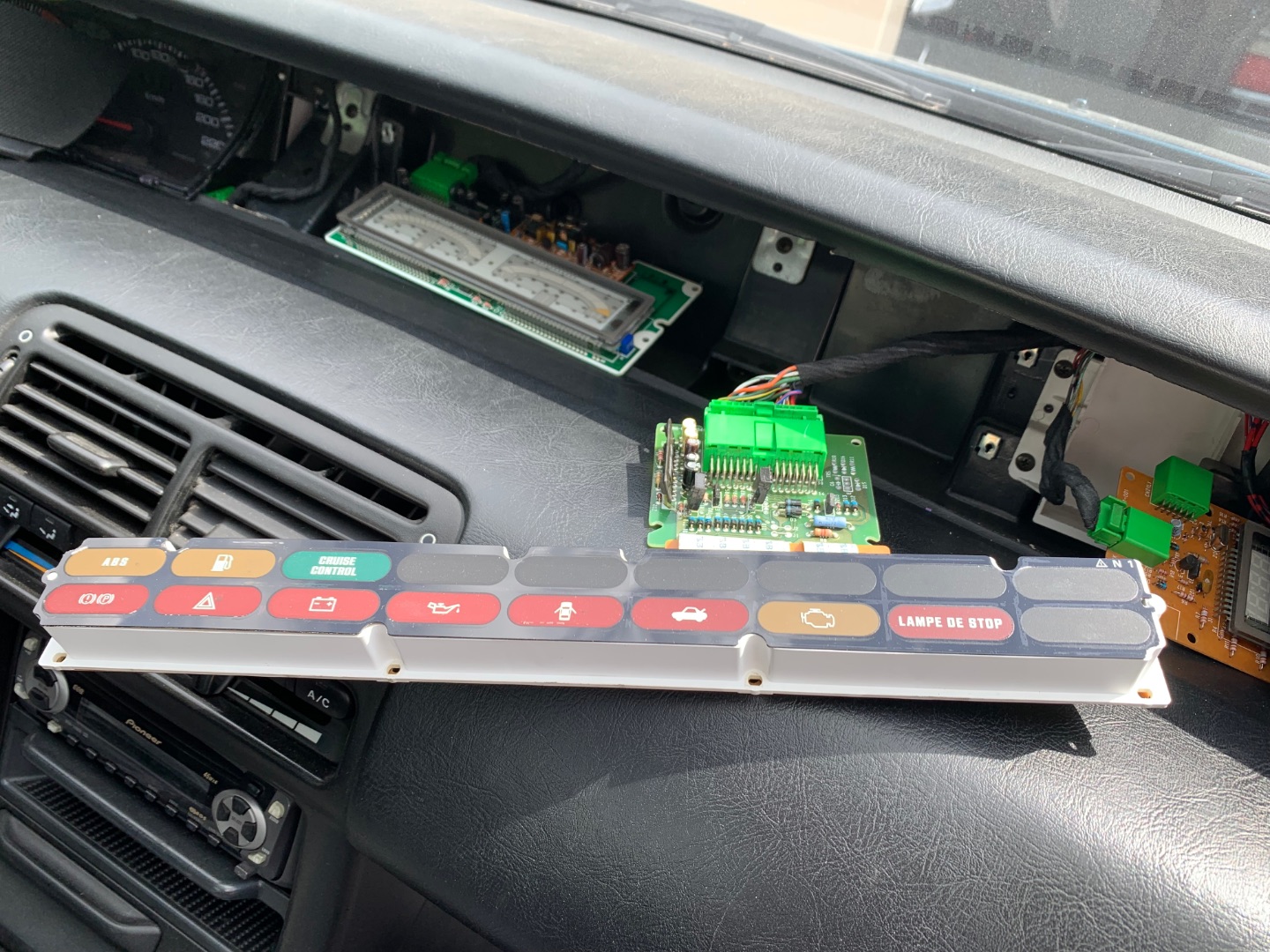

Coucou. Il est tres probable pour ne pas dire certain que ce soit un problème de platine. Les composants électronique se mettent a fuir avec le temps. Il faut trouver un electro qui accepte de remplacer les elements défectueux cout environ 130€

Sandysaï

Lu #4 Message par Sandysaï » dim. 21 sept. 2025 12:31

Re: voyant frein à main et lampe stop restent sur Prélude 4G
Lu #5 Message par Sandysaï » dim. 21 sept. 2025 12:32
Voila en espérant vous aider . 😁

Merci beaucoup pour les informations. On ne savait pas qu'il y avait une platine derrière le tableau bord. On va faire des recherches.

C est vite vu et surement ca… observe bien les soudures etc … tu vas avoir une surprise. Mauvaise évidemment. Cela dit les contrôles dont parle par Julienh sont tout a fait pertinents, il faut y regarder aussi. Tiens nous informes surtout, c est comme ca que l on avance.

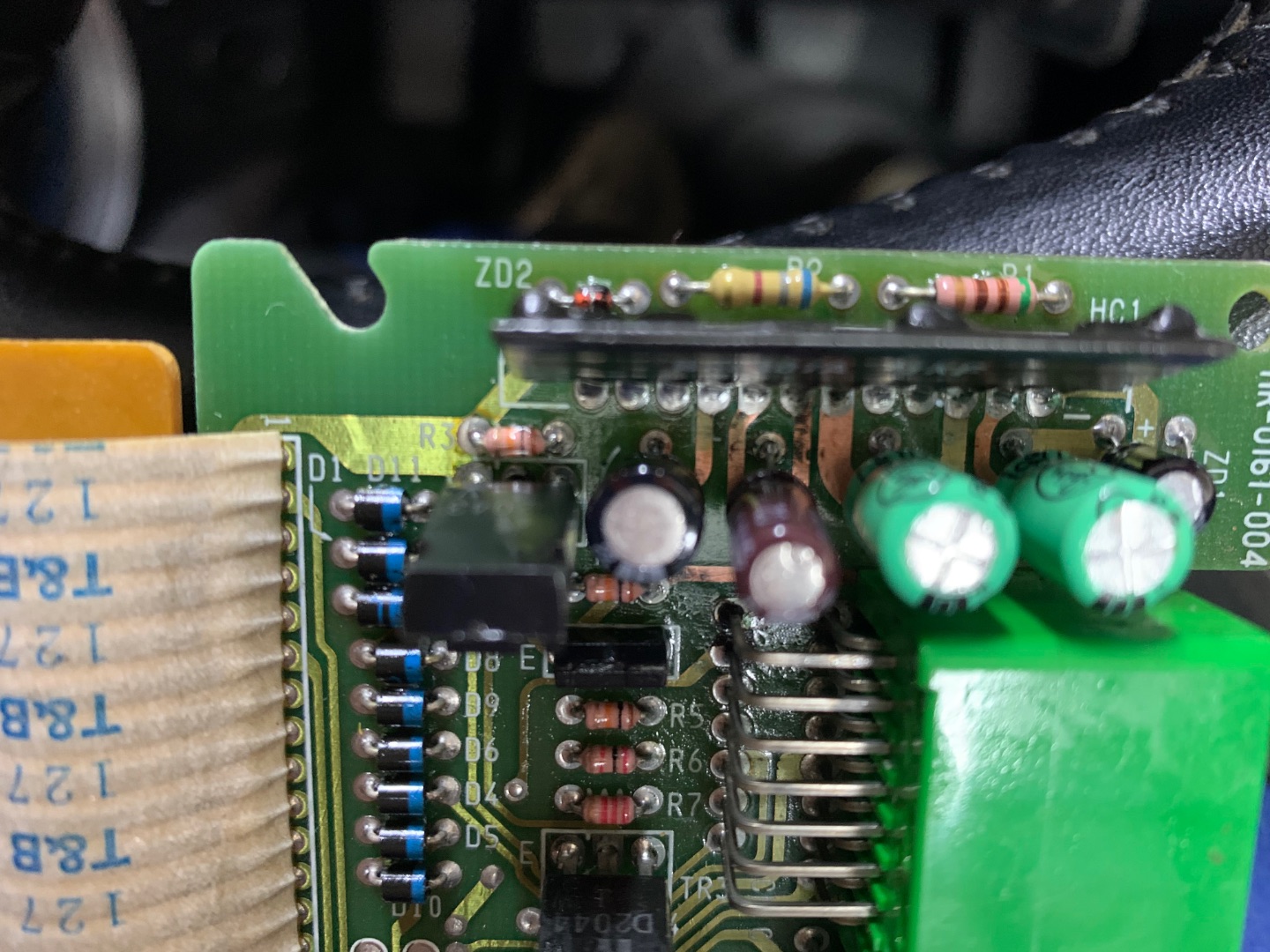

Sandysaï a écrit : dim. 21 sept. 2025 12:07 IMG_3736.jpeg
j' ai eu ce problème, j' avais un condo qui avait fuit, mais heureusement rien d'irréversible, le circuit était en très bon état, il a juste fallu changer le condo de même valeur mais avec un voltage plus fort pour remédier au problème.
Lu #12 Message par Sandysaï » sam. 27 sept. 2025 10:40
Yes, c'est exactement ca!
