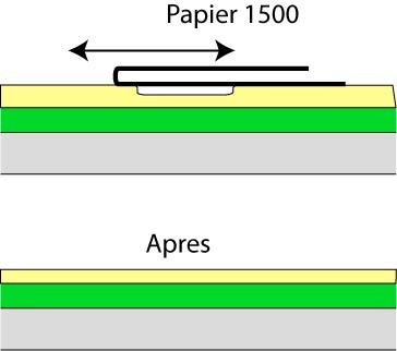

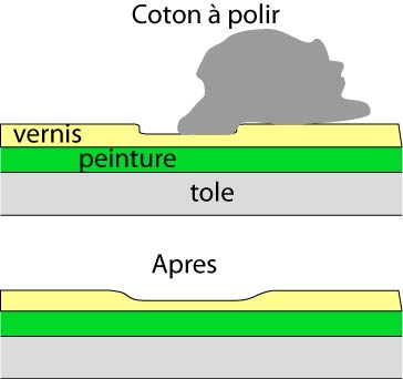

J'ai fait repeindre mes parechoc l'an dernier, et alors que ça ne devait pas être totalement sec la voiture est restée dehors sous la pluie. Du coup sur le parechoc arrière ça fait comme des traces de goutes que l'on peut sentir au toucher en relief. On m'a dit d'essayer de passer du renovateur autoglym dessus puis de la cire, je n'ai pas encore testé(pas le courage de me taper une journée de polish tout seul), mais à ton avis est-ce que ça suffira pour faire partir ces traces ?

Topper_Harley a écrit :
Ben ça tombe bien j'ai une question :mrgreen:
Non cela ne suffira pas, avec un polish cela va un peu atténuer et c’est tout. Le polish va polir le vernis et les creux dans le vernis. Voir croquis
Il faut poncer au 1500 à l’eau en prenant soin de plier la feuille en deux pour obtenir une certaine rigidité pour poncer que la surface de peinture sans toucher aux creux de manière égaliser la surface avec les creux et ensuite tu passes le polish. La difficulté de ce travail réside surtout dans le fait qu’il ne faut absolument pas passer au travers du vernis et surtout ne pas poncer sur une arrête. Voir croquis
Ai-je répondue à votre attente?
Cordialement
Claudine
PS. Cette technique s’appelle le polis-lustré elle peu aussi s’appliquer pour supprimer une coulure ou encore de la peau d’orange. Cette technique s’utilise aussi pour obtenir une brillance exceptionnelle sur une belle automobile, à titre indicatif cela varie entre 300 et 500 €.
