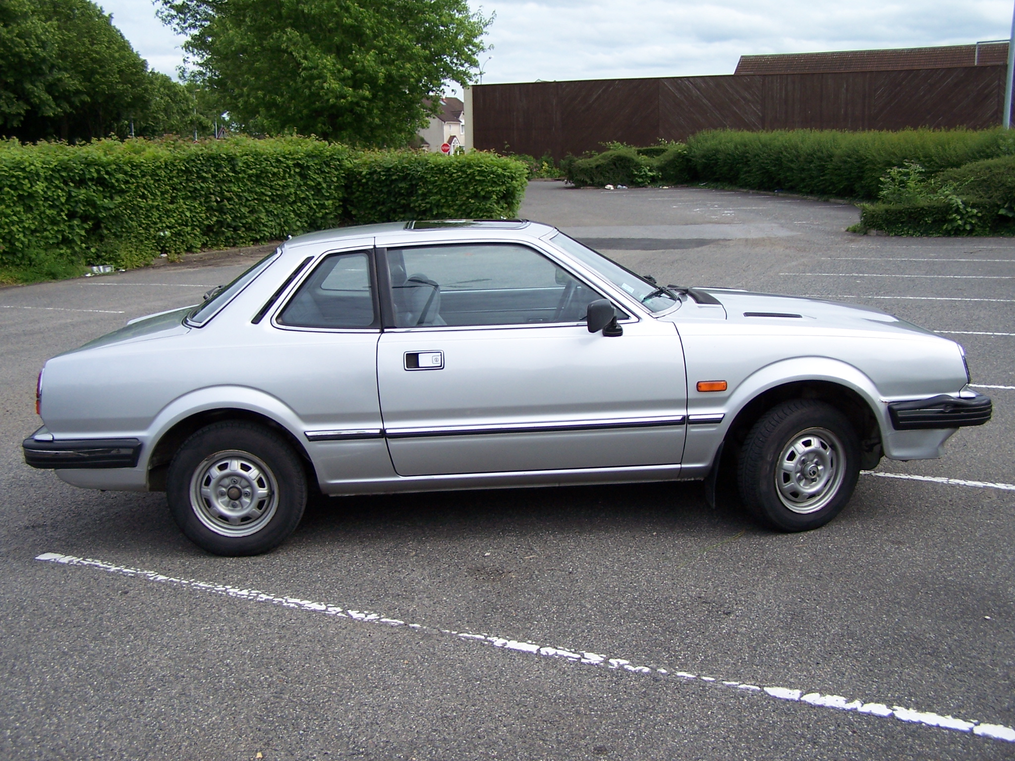

Celle d'avant, c'est son meilleur profil.

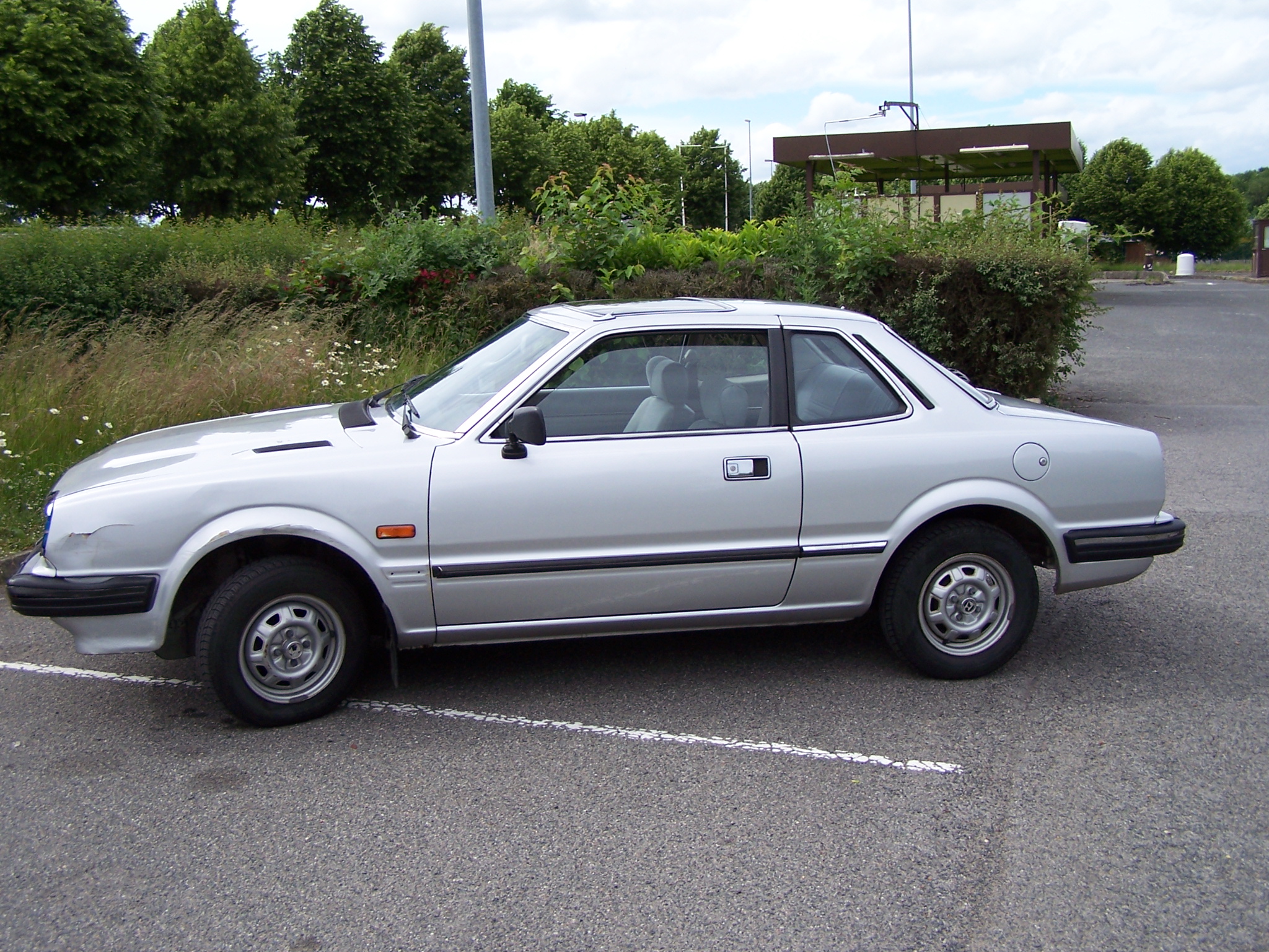

Aller, l'autre coté (avec l'aile défoncée)

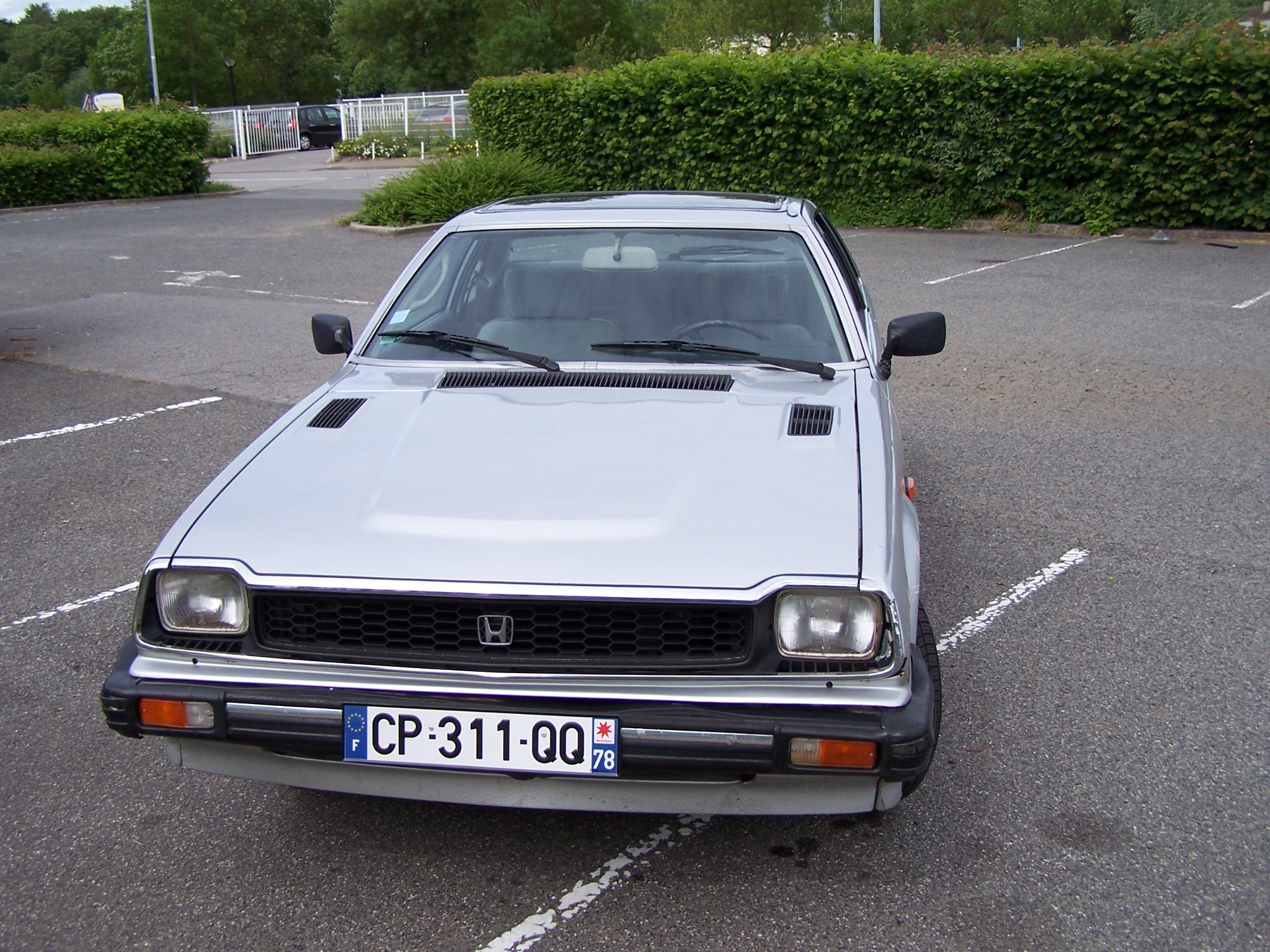

Et l'avant (admirez le beau pare choc)

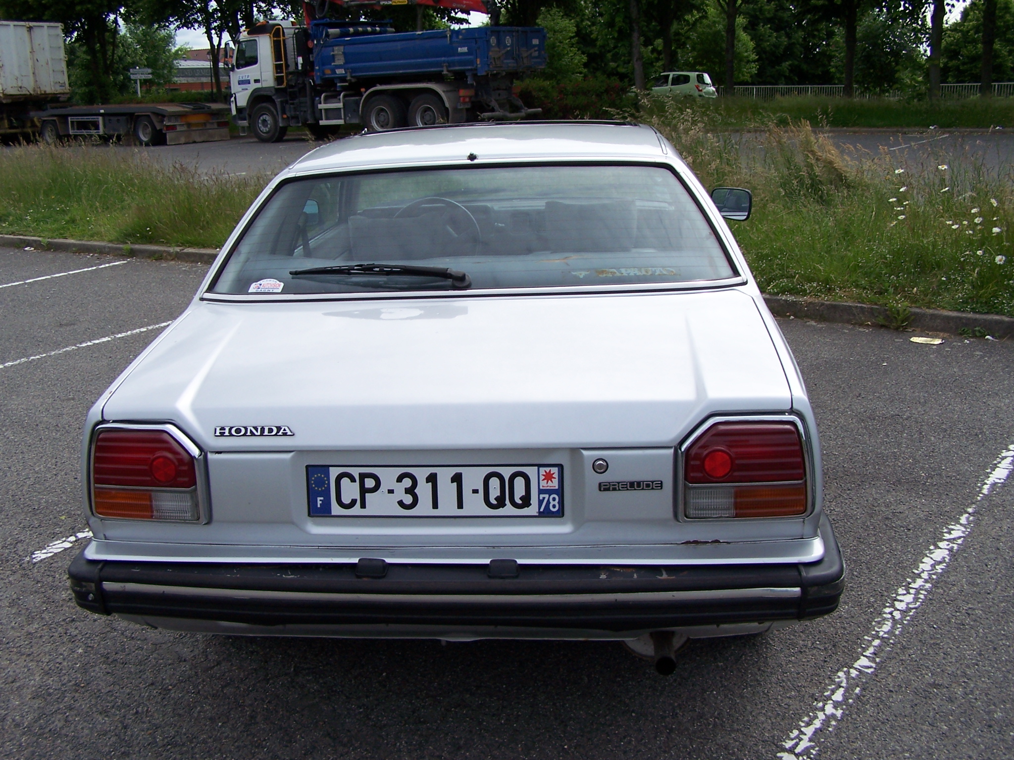

Aller l'arrière aussi

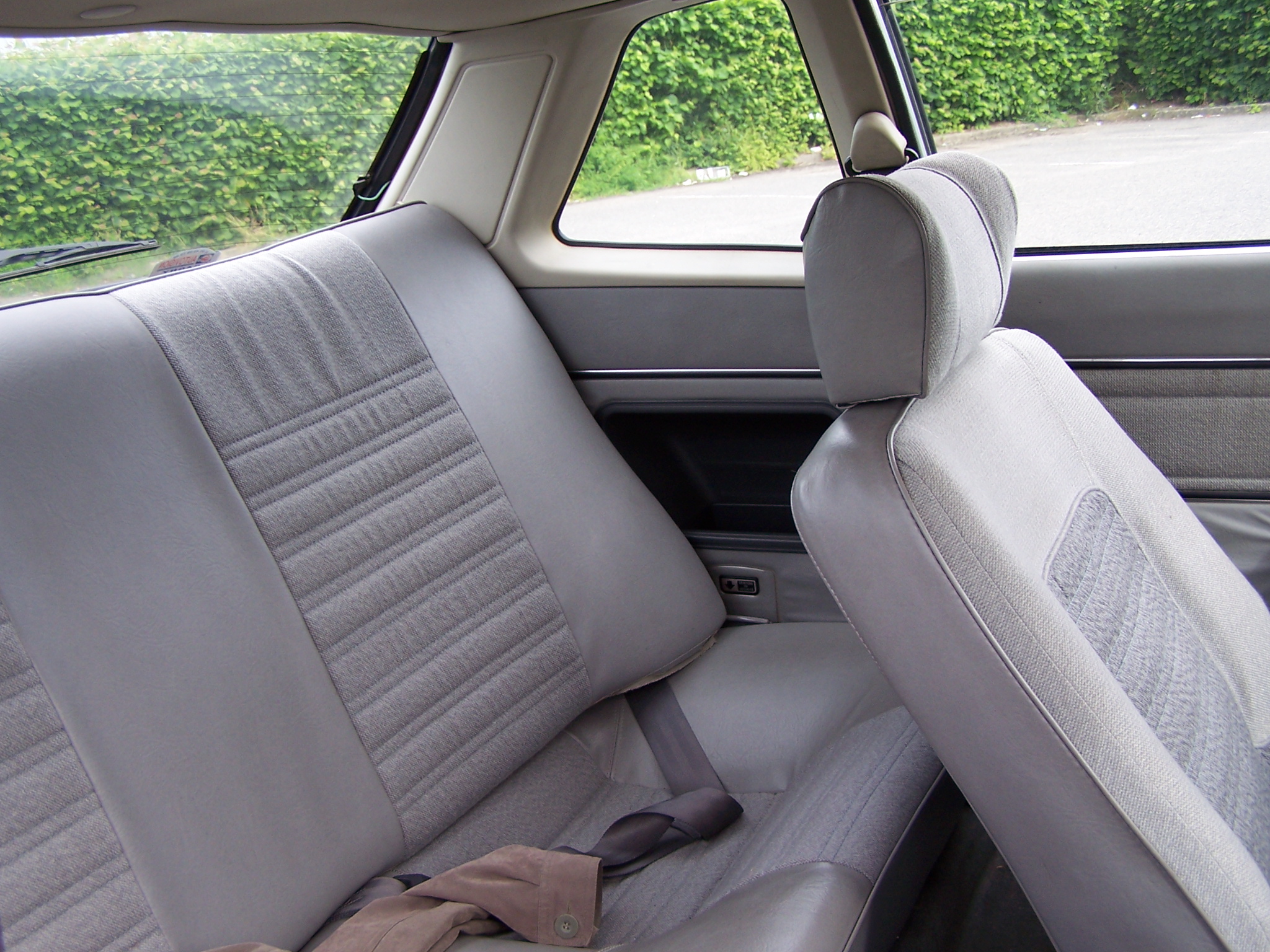

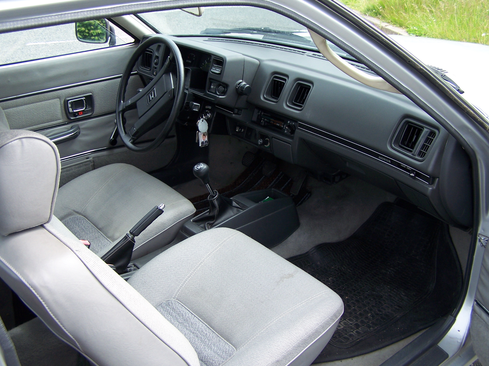

Et l'intérieur
Dites moi ce que vous en pensez, moi je l'a trouve pas mal pour un caisse de 30 ans !

L'état est pas si mal que ça!!!!!
Y a un grooos potentiel!

Jolie jolie !
Pour les parechocs, on les redresse facilement au marteau et à froid. En ayant démonté l'ensemble pare-choc et séparé les plastiques des parties métalliques.
Un marteau, un étau costaud et de la précision et patience quand on frappe la tôle (attention aux doigts !
Un exemple pour te donner une idée de ce qui peut être fait ici http://www.hondapreludeclub.net/forum/v ... 83#p248983
Pour les plastiques, quand c'est ouvert comme à l'avant pour l'un des tiens, je n'ai pas réussi à leur redonner une forme digne.
Mais pour le reste, tu peux les chauffer et les redresser quand ils sont gondolés (pas trop chaud ni trop froid... al dente)
Dans les 4 coins des parechocs de l'auto, les 4 "bananes", il y a des ferrures qui donnent la forme au plastique. Ceux-là tu peux les redresser avec 2 pinces.
