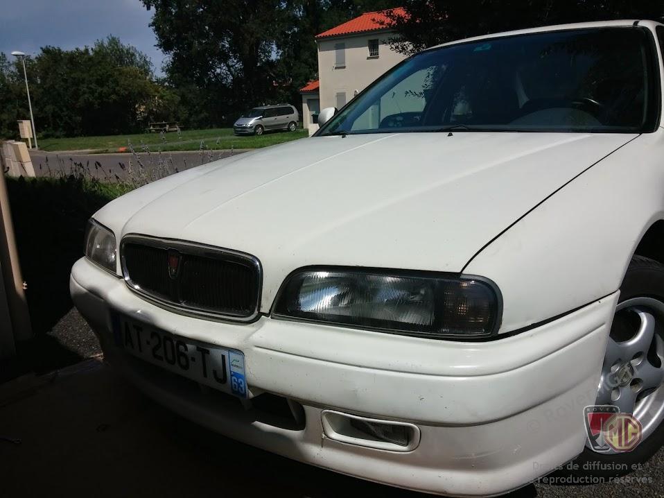

Une deuxieme Rover 623Si a la maison qui servira de donneuse ! Acquise pour... 2 euros. (et deja recupéré la tete d'allumeur qui donnait des signes de fatigue sur la blanche)
(le Meriva au milieu est a vendre)
Du coup jme suis amusé a ouvrir les phares et repeindre l'interieur en noir.
