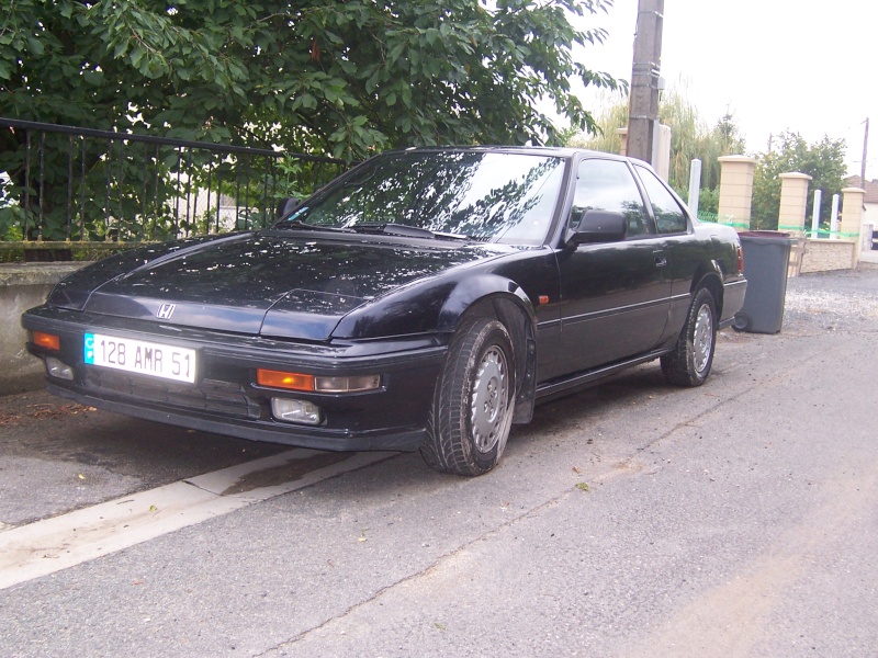

Je m'appelle Fabien j'ai 33 ans et je suis de l'aisne (02) fane de japonaise j'ai une Nissan 300zx depuis bientôt 4 ans (voilà un lien pour ce qui veule voir son évolution http://www.fairlady300.com/forum/viewto ... =16&t=1062 ), pas spécialement fane de la prélude, mais je viens de sauver une 3G que sont propriétaire aller coller à la ferraille car se type de voiture mérite mieux que ça .c'est un modèle 4ws 2.0 16i de fin 89 totalisent 210.000 km après un petit diag il y a les coussinets de bielle à changer, la distribution, les fluides et un gros nettoyage intérieur et extérieure, voilà des photos

Elle a l'air plutôt propre, sans trop de rouille apparament :yes:
Bienvenue ... et merci pour avoir sauvé une Lude qui le mérite ;)

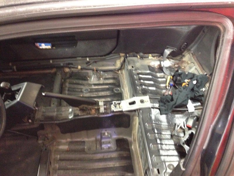

Merci j'ai débuté les travaux siège banquette et moquette sortie pour nettoyage carter d'huile démonter et pas une visse de gripper ou casser par contre je ne comprends pas le calcule des grades pour les coussinets de bielles
Voilà ce que je vois en partent du coter distribution
sur les bielles
N N N N
2 2 2 2
sur le vilo de chaque coter des bielles
D 3 D 3 D 3 O 4
3
Au passage je suis à la recherche d'une RTA en pdf ou autre fichier pour avoir les couples de serrage d'avance merci, sinon j'ai aussi fait le tour pour voir la rouille et il y a 3 poins de rouille, mais juste en surface

pour les coussinets quitte à les changer autant mettre les cote d'origine
voilà d'autre photos
