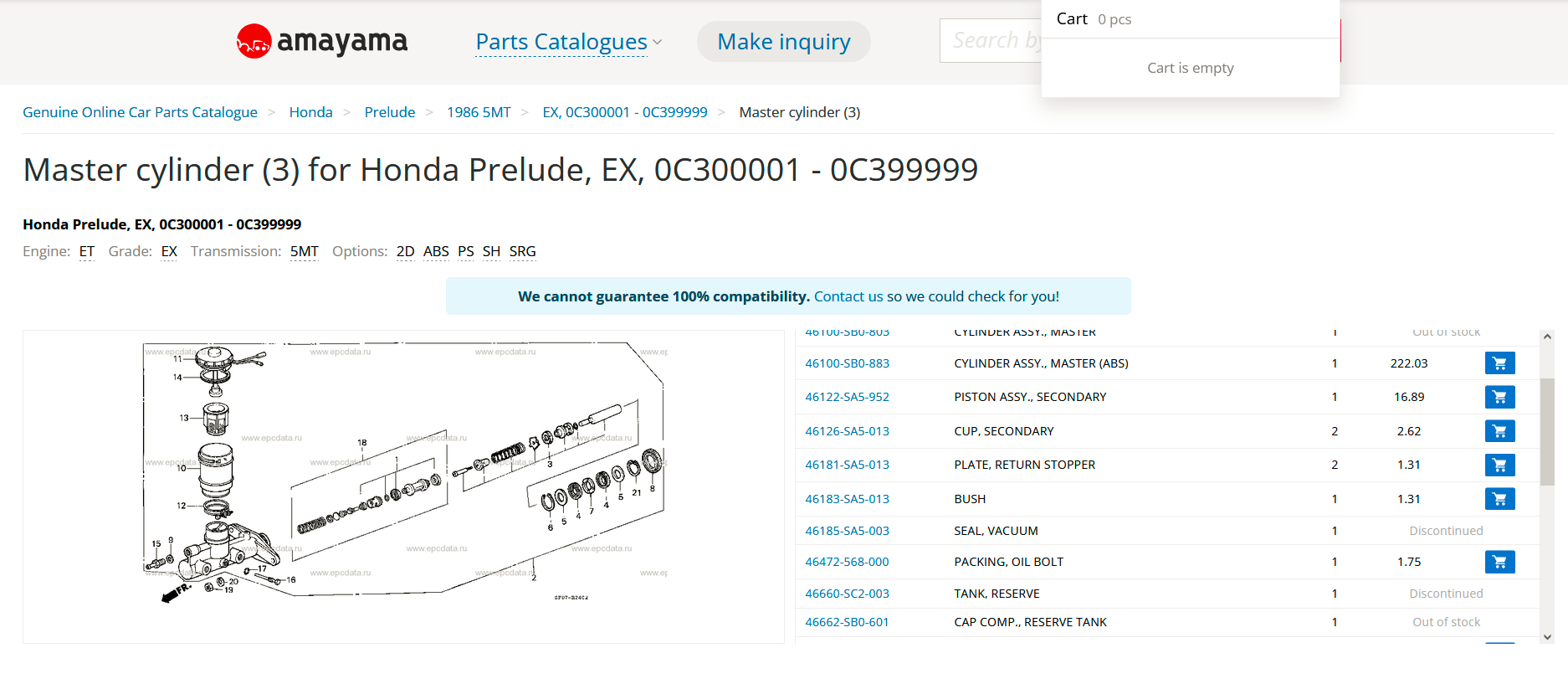

Et en regardant sur les Accord CA des mêmes années? Voire en occasion... Je crois qu'il y en a 2 qui trainent sur LBC.
Autrement, il y a un site au Japon qui se nomme AMAYAMA, peut être en ont ils encore en stock et aux US le site Rock Auto. Ces deux sites sont fiables, tu peux commander sans problème.

Dispo semble t il chez Amayama pour 222 Euros sans le port ni les taxes...

Tu devras bien t'assurer de la correspondance de la piece avec ta voiture.
