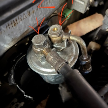

Je suis actuellement bloquer avec mon filtre a essence impossible d'enlever les vis ça me rend dingue !!

Sandy, pour moi c'est une 16S, il n'y a pas de vis qui tiennent les filtres à essence sur Ex, non ?
Raseni, sont ce les vis banjo du filtre ou celle qui tient la bride ? Met du "Transil" ou de l'huile de vaseline, c'est plus efficace que le WD40 pour dégripper.

Je suis pas sur de ce que j'avance mais il y a une vis banjo du filtre (1) qui ne bouge pas et une qui tiens la bride (2) ou peut être inversement ? lol

Le mieux est de refixer ton filtre sur sa bride tu auras ainsi plus de force pour décoller tes vis d arrivées et de sortie.
Attention, ca va faire pschittt! Il y a de la pression.

Dégraisse le filtre et la bride avec du nettoyant frein par exemple et entoure ton filtre avec un bout de chambre à air ou des élastiques avant de resserrer la bride
