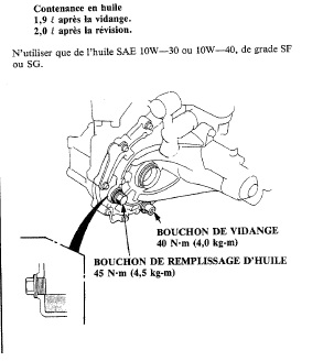

- je n'arrive pas à localiser le boulons de vidange de la boite ainsi que celui de remplissage.Est-il visible par dessous ou faut-il retirer un cache plastique latéral ?

- JulesVtec
- Messages : 6149
- Inscription : mer. 15 déc. 2010 09:51
- Véhicule : Ariane 5
- Kilomètres : 182000
- Localisation : Planète Terre !
Re: Passage de vitesses diffilie
Salut et bienvenu !
Je sais pas si tu verra clairement où il se situe, mais ça devrait pouvoir t'aider

Pour la boite, deux litres, peut-être 2.1L, suffisent.
Tu remplis par le bouchon de remplissage jusqu'à ce que l'huile arrive à niveau.
Super et merci pour la photo !
